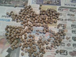

Ik ben ook maar eens aan een stermolen begonnen, het is een heel simpel ding maar het werkt perfect zie foto's.
Het is een eerste test met gewoon slappe bp met een bindmiddel.

Idd die halve bollen zijn van piepschuim ongeveer 2cm dik en een straal van 30cm deze heb ik van europa tuin ik geloof dat ze iets minder dan 3 euro kosten twee halve bollen.
Ik heb het in een uur in elkaar gezet gewoon echt simpel: wat heb je nodig 1halve bol , 1 lager 10mm, een stukje draadeind 10mm, een stukje slang om de moter aan het draadeind te monteren ,1 moter.
En een paar stukken houten balken, planken.
Een zakje mostert zaad kost iets van 1,50 en daar kun je heel wat sterren mee maken ik heb 1 zakje er in gegooit maar dat is wel wat te veel.
De sterren hebben een afmeting van 0,5 tot 1,5cm ik moet nog een zeef maken om op grote uit te sorteren,maar dat komt nog.

Vandaag even de aanpassingen uit gevoert wat richard zei de tweede halve bol er aan gemaakt met een mooi gat in het midden.
De resultaten zijn geweldig, alle stars zijn nu al van het zelfde formaat en geen sas meer wat tegen de wand aan plakt.
Ik heb nog geen glas parels dus deze zijn nu nog van mosterd zaad even kijken hoe dit verloopt, het is wel een andere comp. geworden
KaliumChloraat ,KoperOxide, Dexterine, Pvc(lijm)Dit is een makelijke sas om te maken en redelijk mooi blauw.
