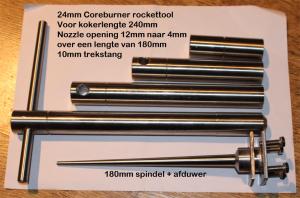

Ik ben al een aantal jaartjes bezig met vuurwerk en heb al een keer een zelfgemaakt vuurpijltje de lucht in weten te krijgen. Vreemd genoeg is dit echter de eerste keer dat ik iets hoor over een rocket tool, wist niet eens dat het bestond. Ben dus van plan om aan zo'n dingetje te gaan proberen te komen. Ik snap alleen niet precies hoe het werkt..
Dus: Je hebt zegmaar het voetje, waar hij op staat. dat rond de 16 mm dikke stukje en nog dat staafje dat de diameter van je nozzle en de lengte van je core bepaalt. Moet je dan als je een motortje wil gaan maken je hulsje (b.v. stukje PVC van 16mm) over dat middelste stuk (dat dus ook van rond de 16 mm) schuiven, bentoniet in je hulsje doen, aanstampen met een stamper, brandstof erin, aanstampen en vervolgend een eindstop erin stampen?

Als je tools van Wolter koopt heb je wel écht goeie tools met een coating die tegen krassen van bv titanium beschermd.
Ook zul je erg sterke motoren produceren.
Echter ben ik zelf ook meer van het zelf maken en verbeteren, vind ik nou eenmaal leuker dan een tool kopen. Ik heb vorige week nog een rocket tool gemaakt met een spindle (RVS) van 4mm en een lengte van 90mm. Het was érg veel werk omdat draaien bij die diameter niet echt handig is, metaal buigt weg maar nadat je eenmaal klaar ben heb je wel een prachtige, gladde spindle.
