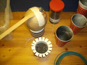

liftcup
Maak met kraftpapier en een stukje wc-rol een liftcup. Knip hiervoor de gewenste lengte wc-rol af en knip deze in de lengte door. Je kunt nu eenvoudig de diameter van de liftcup aanpassen. Knip een strookje kraftpapier af wat je om de verminkte wc-rol heen plakt en laat het papier aan beide kanten 1 cm uitsteken. Knip de uitstekende delen in tot de wcrol. Knip een rondje uit een stukje karton wat precies in de cup klemt. Druk het rondje in het kokertje en plak de ingeknipte randjes met een beetje wheatpaste op het kartonnen rondje.
Knip nu aan de open kant een kleine hap uit de liftcup waar straks je schietlont in komt.
Hoeveel lift doe je in de liftcup? Je Shell zal zo’n 60 gram wegen (check dit) en een algemene regel is een tiende van het gewicht van de shell. Als je mealpowder waar je je pulverone mee hebt gemaakt heel snel brand is dit mischien zelfs wat veel, als je BBQ houtskool hebt gebruikt kan je misschien beter 10 gram gebruiken. Vul de liftcup met pulverone en plak met lijm of wheatpaste de liftcup op de shell (die al droog was).

Maak de shell naar behoeve nog iets mooier en maak een foto van je shell.
