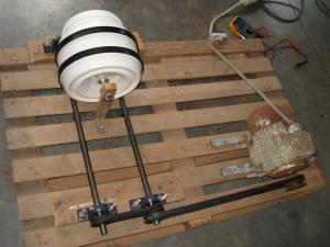

Ik heb nog wat meer tests gedaan met de motor en zijn kabeltjes, als ik de bruine en paarse aansluit draait ie gewoon, als ik de bruine en de zwarte aansluit draait hij ook maar niet merkbaar sneller of langzamer en als ik de zwarte en paarse aansluit doet hij het niet en maakt een brommend geluid.
Ik heb ook gelijk wat fototjes gemaakt, als je op de achtergrond kijkt zie je dat ik de zwarte en paarse met een kroonsteentje vast heb gemaakt aan een stukje snoer met een stekker, wat waarschijnlijk tijdelijk is. De paarse heb ik voor het gemak even weg gebonden met een tairipje.
Uit de testjes denk ik dat, omdat je de bruine draad hoe dan ook aangesloten moet hebben, de zwarte en de paarse of allebei fase of allebei nul-draad zijn.
Wat dan ook weer kan betekenen dat waneer ik de zwarte en paarse als fasedraad zie, als ik ze allebei aansluit de motor nog veel harder gaat draaien.
P.S. vanuit deze hoek lijkt het net of de aarde van het snoer ook in het kroonsteentje zit, wat dus niet zo is.
Edited by pindabrein

Er zat inderdaad een snaar om de trommel, ik heb hem ook eens schoon geblazen met de compressor en hij maakt nu minder lawaai en draait volgens mij al wat sneller. Op het etiket heb ik gelezen dat hij 1360 RPM maakt, wat nu wel eens in de buurt zou kunnen zitten.
Ik heb aan mijn pa verteld dat het ongeveer 90 RPM moet worden en nu is hij helemaal aan het rekenen met de dikte van de assen en de omtrek van de cilinder om te kijken welke ketingwieltjes en lagerblodjes hij van het werk mee moet nemen om hem 90 te laten draaien. :lol:
Dan mag je pa wel even wat dikke mechanica boeken erbij pakken, want als je aandrijving uiteindelijk 90 RPM gaat draaien, dan zal hij veel trager gaan als je daadwerkelijk de gevulde trommel erop legt. Die trommel zorgt namelijk voor nogal wat weerstand, en dat moet je natuurlijk meenemen in je vertragingsfactor. Ik neem een beetje aan dat bij die motor het koppel zal veranderen bij weerstand. Dat betekend dat de snelheid omlaag zal gaan, maar de kracht groter zal worden. Ik zou dit eerst even uitproberen met wat verschillende vertragingen!
Gewoon allemaal niet zo moeilijk doen, hij moet ongeveer 90 draaien bij een diameter van zo'n 13 cm (dacht ik). Grotere diameter van trommel betekend langzamer draaien.
Je hoeft echt geen rekenwonder te zijn om die vertraging te berekenen als je weet hoe dik je assen + trommel zijn en hoe snel je motor draait.
Als je mill een beetje degelijk gebouwd is, zal het je nog wel opvallen dat hij bijna niets verliest in de overbrenging :lol:!
Die overbrenging komt wel goed ik gebruik ketingwieltjes en professionlele lagerblokjes, ze zijn gemaakt van zelfsmerend metaal. Wat het precies is weet ik niet maar er zit een beetje olie IN het metaal, als je er met een compressor op blaast zie je ook een olie waasje wat daarna weer verdwijnt. Heel raar spul maar het heeft bijna geen weerstand, hier zijn wat fotos.
Die busjes horen bij de ophanging en hebben een heel klein beetje speling voor het uitlijnen.
De foto's zijn een beetje bewogen maar verder wel duidelijk.

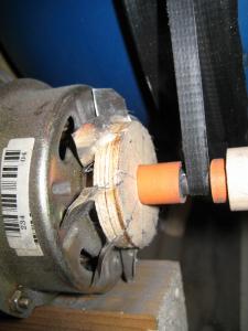

woohoo mensen, hij zit eindelijk een soort van in elkaar en ben nu mijn eerste houtskool aan het millen.
Er moet nog wat afgesteld worden, hij maakt veel lawaai en er moet nog best wat gewicht aan staal af.
Maar hij doet het!
bedankt voor iedereens tips.
Oké, de eerste aanpassing is al gedaan ik heb hem doorgezaagd nieuwe gaten geboort en getapt en vervolgens de assen 34mm verder uit elkaar weer neer gezet.
En ik heb fietsband op de assen gelijmd.
