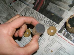

Vraagje: Ik wil nu een C6 comet onder mijn insert plaatsen, heeft hier iemand een idee hoe dit vast te zetten? Neem aan dat een gaatje boren in je Comet niet gaat lukken.
Zat er aan de denken om het te smeren als je compo nog vochtig is, maar denk zelf dat het gaat krimpen dan en dat hij als nog los komt....
Smeltlijm is je beste vriend!
Ja snap ik... maar dan zit ik nog met probleen van het gaatje van je lont?
ik ga het zo eens proberen met C8 en NC als binder en dan smeren..... kijken wat dat doet
Dus dan smeer je het om je lont heen? Misschien kan je dan beter de in het gat gesmeerde compositie als vertraging gebruiken en de vuur-overdracht door middel van een stukje blackmatch in het gaatje in de stop bewerkstelligen (dit wordt op passfire gesuggereerd).
Het spul dat je in het gat smeert is bij mij de vertraging en de rising comet. Als het vuur is opgebrand brandt de lont nog max 1 sec.
Ja dat bedoel ik. Vergeet ook niet om de komeet te primen. Composities die met NC zijn gebonden ontsteken wat lastiger dacht ik.
Dat is ook een idee.. Ik heb net klei gemaakt van C8 compo met NC en gelijk gesmeerd, nu is alleen de vraag hoe lang moet het drogen?
Hmz... staat nu op de verwarming. Vanavond laat eens testen, plakt trouwens wel echt goed!
Ik hoef het niet te primen. Bij mij ontsteekt het heel makkelijk. Het is ongeveer na 1,5 dagen al droog genoeg om te gebruiken.
Klei gemaakt? Met aceton en red gum? Bij mij wordt het zo plakkerig als kauwgom heel irritant want het blijft overal aan kleven.
De C8 NC comet gaat het nie worden. Gaat wel aan alleen zo goed als geen staart :blush: Nu eens proberen aansmeren met 6% Dex....
