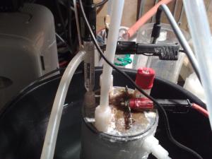

Ik heb een substraat van 1.5 liter verzadigd met gewoon keukenzout (NaCl) 4 dagen laten lopen met een stroom van ong. 12.5A over 5V
Als ik het goed heb zet je per ampere per etmaal ongeveer 5 gram NaCl om naar 9 gram NaClO3 (bij een rendement 50%) dus mijn opstelling moet ongeveer 250 gram zout naar 450 gram NaClO3 hebben omgezet.
Mijn 1.5 liter verzadig substraat bevatte bij het begin ongeveer 550 gram NaCl dus nu moet ik hebben:
300 gram zout en
450 gram NaClO3
Er is echter sprake van wat kristallen op de bodem en deze kan ik niet verklaren. NaClO3 is super oplosbaar in water en ik neem aan dat 250 gram zout ook niet meer kristalliseert.
De kristallen zien er niet uit als KClO3 (ik dacht misschien zit er in keukenzout altijd wel wat K), Ook niet als zout, ze 'glinsteren' heel erg.
Het kan ook iets exotisch zijn (Mangaanzout of zo) in ieder geval, hebben jullie dit ook?

Hmm als het om KClO3 gaat zal dat de glinsterende kristallen verklaren, chloraten geven altijd glinsterende kristallen:).
Ik maak meestal gewoon een verzadigde KCl opl en daar flikker ik dan net zo veel oplossing bij totdat er geen nieuwe neerslag meer vormt, het is misschien een beetje uitmikken maar ik ga altijd ongeveer uit van mijn theoretische yield natriumchloraat.
Share on other sites
Het zijn geen KClO3 kristallen, dat zijn schilfers. Deze zijn vierkant, net zoals gewoon zout. Zou er dus toch gewoon zout kristaliseren?

De kristalvorm zegt eigenlijk heel erg weinig over het product.
Het is bijna niet na te gaan wat verantwoordelijk is voor bepaalde kristalstructuren, zo is er warmte, vormings tijd, zuurtegraad, invloed van andere stoffen, materiaal waarop het vormt etc.
Je zou het simpelweg kunnen testen door het met bijv suiker te verhitten :)
Dit zou men dan als kwalitatieve analyse moeten zien.

Met suiker gemengd heb ik gedaan maar gaf geen reactie. Heb niet super goed gemengd of zo maar er gebeurde eigenlijk helemaal niets, behalve dan een beetje verbranden van de suiker. Maar wel interessant. Zal wel gewoon zout zijn dus maar door de verandering van de samenstelling van het substraat (heel basisch 8 of 9) een prachtig glinsterend kristalletje vormend. Dacht nog, zal ik het proeven haha..

Ja goed plan.
NaClO3 is ook niet behoorlijk giftig enzo :)
Kan het zijn dat er een x hoeveelheid water is verdampt en de oplossing dus boven het punt van verzadiging is gekomen?

Nee, ik heb namelijk steeds bijgevuld (met NaCl verzadigd water) 200ml ongeveer 70 gram NaCl maar wilde e.e.a. niet te ingewikkeld maken omdat alles toch al aannames zijn (zoals het geschatte rendement van 50%)
Het was wel duidelijk een verandering na een paar dagen. Opeens vormden zich deze kristalletjes onderin mijn opstelling.
Het is geen probleem hoor, het is niet veel. Ben meer nieuwsgierig.

Het kan ook NaClO4 zijn wat zich heeft gevormd ! dat is minder goed oplosbaar dan NaClO3 . Alleen betwijfel ik het toch ook weer omdat je maar 4 dagen gedraait hebt met die cel.

Heb onlangs nog een test gedaan waaruit denk ik blijkt dat het geen NaClO3 of 4 kan zijn en waarschijnlijk gewoon NaCl is.
Ik heb deze kristallen in schoon water opgelost en hierbij een verzadigde oplossing van KCl gedaan. Er gebeurder niets.
Als ik een deel van mijn substraat neem en hierbij een verzadigde oplossing KCl doe dan ontstaat er zo goed als onmiddellijk een witte mist en slaan er na een tijdje schilferige kristallen neer (KClO3)
Ik denk nu dat het zeer goed oplosbare NaClO3 als het ware een deel van het keukenzout verdringt uit het substraat.
