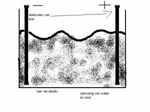

Ik had even geprobeerd via de electro manier, omdat ik dat toch eens wou doen voor de grap.
Alleen ging het heel vaag.
Ik had alles aangesloten zo als beschreven staat. Spijker ging in het potje met water/zout oplossing (ging bruisen zo als beschreven) en toen heb ik dit een nacht laten staan.
Tot mijn verbazing is me - draadje(wat van koper was) volledig opgelost waar ik hem had gestript!
Nu drijft er in me potje groene vlokjes dat blijft zweven, zinkt niet enzo. Er zit volgens mij ook kleine roestvlekjes op sommige vlokjes. Mijn vraag wat is dit in godsnaam? Kopersulfaat ofzo?
Het zit nu nog in me potje, ik wil het wel viltreren maar ik heb er veeeel te veel zout in gedaan. Nu denk ik als ik het viltreer dat het zout ook mee gaat. Dat is niet echt handig.

Ik heb het eerst 2 a 3 dagen in het azijn gelegd. Gebeurde geen ene moer dus ben ik op een ander plan over gegaan.
Ik heb het staal wol aangesloten op de + draad. Een paar keer me - draad vervangen omdat die elke keer oplost? -.-
Toen nacht laten staan. Ik zag helemaal niks, toen roerde ik er een beetje in toen kwam er zwart/bruine suspensie. Ik heb dat water gefiltreed met 3 koffie filters (stond ergens in dit topic dat dat moest). Nu ligt het te drogen. Als je het een beetje uitsmeerd krijg je zo'n poep kleur(weet even niet anders hoe ik die kleur moet beschrijven). Het is ook nog een beetje klonterig. We wachten af...
