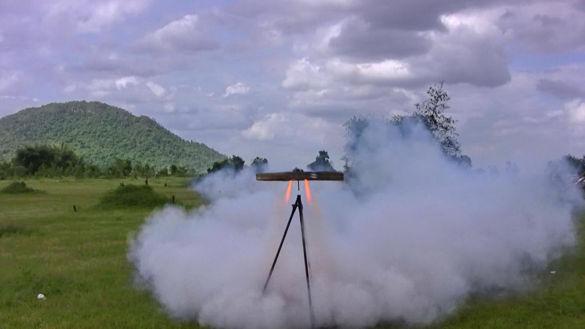

Hier is een korte video toont een Thaise stijl Girandola apparant. Hij Weegh ca 6 kg en is gevuld met grove B.P
http://www.youtube.com/watch?v=dUkSLWNb_Ow
Share on other sites
Tube has approx 4 1/2 kg of very coarse B.P pressed into it. 2 holes for the nozzles are offset about 7 degrees.
It burnt for almost a minute. This is the smallest size I have seen made in Thailand some are over 40 feet diameter.
Thanks for deleting the double post I could not find the delete button. Hope the translation makes sense.
Tube heeft ongeveer 4 1/2 kg zeer grof BP drukte in. 2 gaten voor de sproeiers worden gecompenseerd ongeveer 7 graden.
Het verbrand bijna een minuut. Dit is de kleinste maat die ik heb gezien in Thailand sommige zijn meer dan 40 foot diameter.

Clever and simple design.
How do they press the black powder into the tube?
Edited by ener
  • Upvote 1
Powder is rammed into tube with a hydraulic press using about 8000 psi on the composition.
Poeder wordt geramd in de buis met een hydraulische pers met behulp van ca. 8000 pond werking op de samenstelling.
