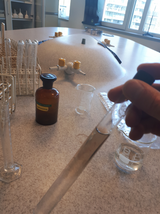

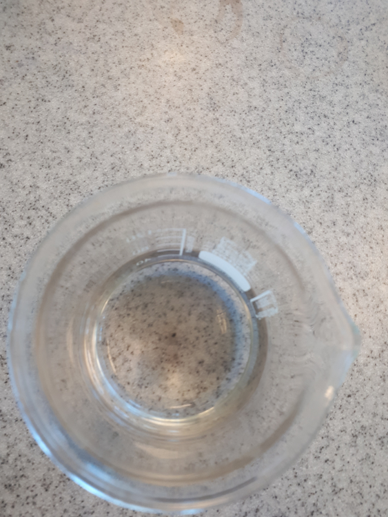

Men neemt als eerste de zilvernitraatoplossing en voegt hier druppelsgewijs ammonia aan toe. Eerst zal er een bruin/geel neerslag ontstaan. Waarna het opeens weer netjes helder wordt.
20190401_131852.thumb.jpg.f20958f392a22ba36787118cdeb6a01f.jpg20190401_131913.thumb.jpg.91ee510323c813e700a9b158f13bfa09.jpg20190401_132026.thumb.jpg.2ab0c0865e0d66cae7f69c4bf35c4765.jpg

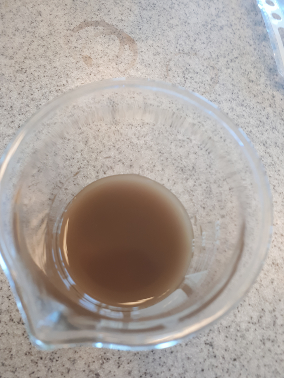

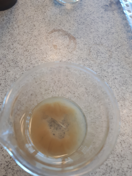

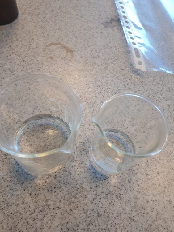

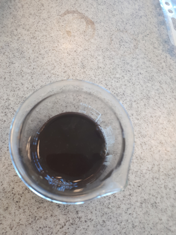

Dan voegt men de Kaliloog toe. Dit geeft een donkerbruine, bijna zwarte, suspensie. Ook hierbij word weer druppelsgewijs ammonia toegevoegd tot het neerslag verdwijnt.
20190401_132033.thumb.jpg.fcdbb32523f3d6cb8f07d818fd0482b7.jpg20190401_132043.thumb.jpg.bec2b3b1a537ad85533d33b33fb69484.jpg20190401_132143.thumb.jpg.41572b9a02b07e29c8c8e127e2b5ad08.jpg
De gevormde oplossing is het zogenaamde Tollens reagens. Om dit te laten reageren is er een beetje Glucose nodig.

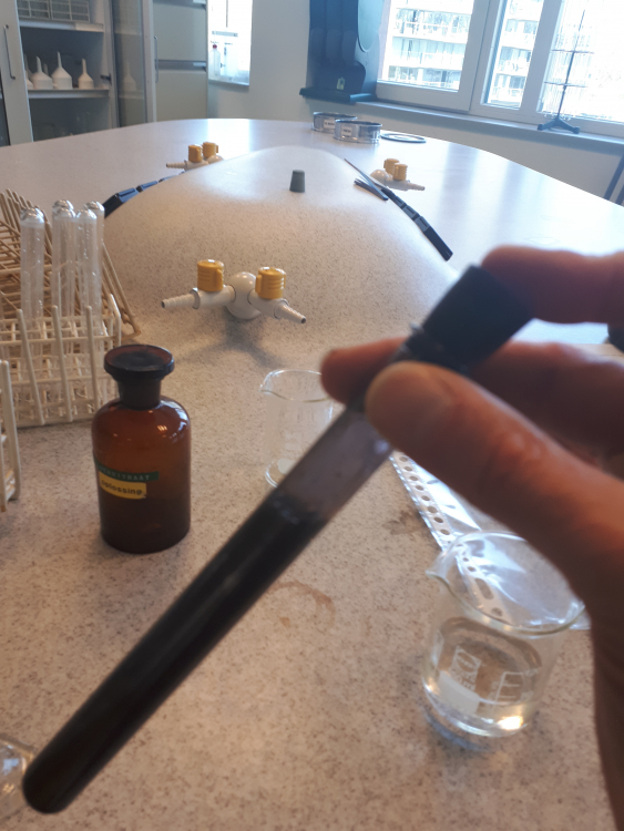

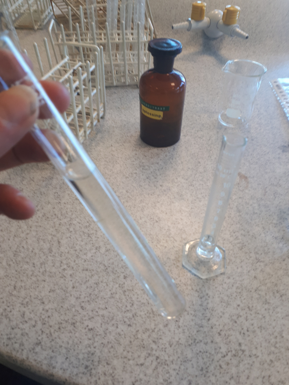

In een schone reageerbuis doet men ongeveer 20mL Tollens reagens. Vervolgens voegt men 2mL glucoseoplossing toe. Een stopje erop en op het gemakje de buis blijven kantelen.

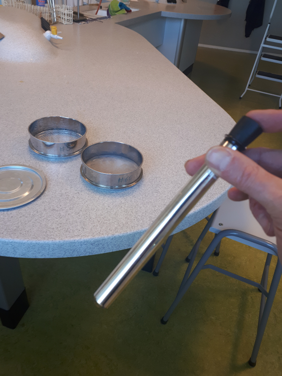

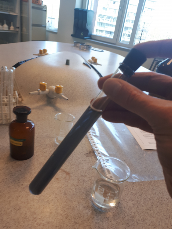

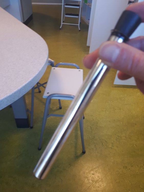

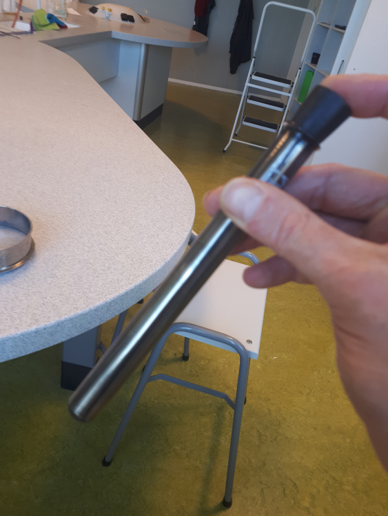

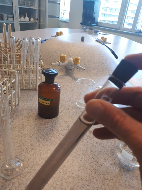

De oplossing gaat van geel naar grijs naar zwart in een aantal minuten. Na enkele minuten kantelen begint zich in de buis een heel dunne zilverspiegel te vormen, deze groeit in no-time uit tot een mooie egale laag zilver.
20190401_132308.thumb.jpg.50314f875ee0166fbb782af1da5c6cc1.jpg20190401_132324.thumb.jpg.ad7f032dc2d3eb89835762d900c2ec54.jpg20190401_132338.thumb.jpg.8c5f62d41211e7cbfc7ce2f6bbc1dc83.jpg20190401_132424.thumb.jpg.37a9c0a96259ad405eacb899fd3de748.jpg20190401_132548.thumb.jpg.c8e9c9d6cbdace97ef51ccf25c435b47.jpg20190401_132627.thumb.jpg.c3dbfcea387cbf3ba603b09ceb30b033.jpg20190401_132717.thumb.jpg.1e7acebf63ef4299df2cec8bc4307ae3.jpg20190401_132724.thumb.jpg.55558317860cd06c7939126ed6cc72dd.jpg

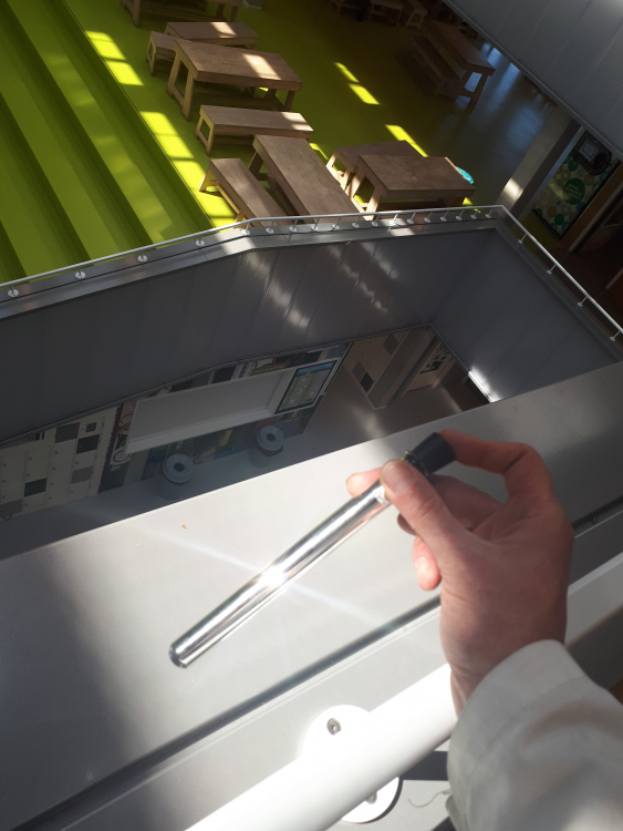

Hierna de buis (voorzichtig) goed uitspoelen met water en laten drogen. Voila, een zelfgemaakte zilverspiegel! (Shiny shiny!!)
