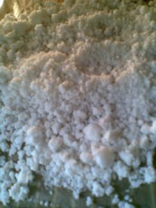

Mijn ammoniumnitraat zit nu in de oven. Alleen nog een vraagje: Wanneer mag het eruit? ik heb een foto gemaakt om te laten zien hoe het er nu uitziet.

Dat kan ik zo toch niet zien? :D
De enige manier is om te observeren, door te letten op de punten die ik genoemd heb ik mijn vorige post. Desnoods kun je de batch steeds wegen. Het is klaar als het gewicht van je AN niet meer noemenswaardig daalt.
Leander: Jij had het over klonten dus ik dacht te laten zien of jij dit klonten vind. Ik heb het fijngemalen en laat het nu nog even in de oven staan. ik heb net ook weer geprobeerd om een fontein te maken maar ik krijg het niet aan met een lontje. dus betekent dit dat het nog te nat is? als ik een beetje met de brander aansteek gaat het wel aan en blijft het ook een stuk langer branden.
