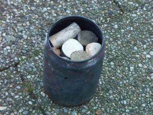

Een blik werkt ook goed hoor, als je een vrij groot blik gebruikt scheelt het een hoop tijd als je er een flink stuk glas of steenwol omheen vouwt. Goed aflsuiten van de lucht is ook belangrijk, wat goed werkt is je stukjes hout inpakken in een paar laagjes alufolie en dan een flinke laag zand eroverheen (je wilt geen zand in je ballmill of koffiemolen :P)...
De beste houtkool krijg je door kleine stukjes kurkdroog wilgen, balsa of sporkenhout in gloeiende kolen langzaam te verhitten. Vooral sporkenhout leverde echt supersnelle bp op dat na persen en granuleren bijna op flashpowder leek...

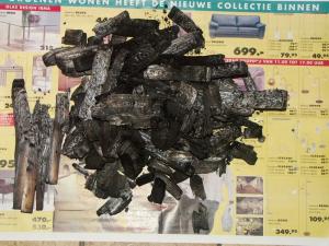

dit is mijn eerste post op dit forum, ik ben deze week eens gaan experimenteren om ook zelf houtskool te maken. Ik heb daarvoor een camping gasbrander gekocht en een roestvrij stalen mosselpan.
Als houtsoort heb ik wilgenhout gebruikt wat ik nog had liggen (eigenlijk waren dat de snacks voor mijn vogels).
Ik heb zoveel mogelijk houtjes klein gehakt tot ongeveer 10mm x 10mm, dit allemaal in de pan gestopt, de deksel erop (een 4mm gaatje in de deksel) en de brander aangestokken.
Na ongeveer een 30 min. begon de witte rook uit het gaatje te ontsnappen, na ongeveer 90 min was deze rook zo goed als verdwenen.
Alles een uurtje laten afkoelen, daarna heb ik de verkoolde stokjes in kleinere stukjes geknakt en alles nogmaals 45 min in de pan verwarmt.
Er blijft alleen een vreemd residu achter in de pan, weet iemand wat dat is ? (Kan deze pan vermoedelijk niet meer voor het avond eten gebruiken)
Het resultaat is volgens mij best aardig

Toen ik alles had gebroken, kwam ik in een aantal stukjes nog bruinachtig hout tegen. Tijdens het nogmaals verwarmen, kwam er behoorlijk wat witte rook uit de pan en was het resultaat mooi gitzwart houtskool.
Dus ik denk dat ik de volgende test met dunnere stukjes ga doen, of ik haal de wilgen tenen door een houtversnipperaar.

Daarbij gebruik ik altijd een verfblik, dat werkt fantastisch. Ik heb 3 blikken, deze vul ik allemaal af en zet ze daarna op het vuur, gewoon een houtvuur in een 20L koperen ketel! Werkt ECHT geweldig! Binnen een kwartier, twintig minuten kun je ze er af halen en na een half uur staan er nieuwe blikken in.
