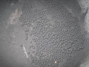

Ik heb net iets van 30 stars gerolt op de manier van united nuclear.
Als core gebruikte ik Romeinsekaars balletjes voor een leuk kleurtje op het einde. Daar om heen heb ik deze compo gerolt:
15 white mix( 57 KNO3, 27 Sulfur, 20 Meal powder : Submitted by al93535)
10 Charcoal ( pine )
7.5 Meal black powder
5% Dextrin
Alleen had ik op dat moment geen pine Charcoal, dus had ik gewoon me BBQ houtskool gebruikt. <-- Is niet echt een probleem denk ik.
Ik ga vanavond even testen ook al zijn ze dan nog niet helemaal droog.
Veder wil ik een tip :P:
Als ik me stars rol op de manier van united nuclear dus, blijft er altijd heel veel poeder op de bodem liggen wat helemaal nat is en de balletjes kunnen het niet meer opnemen. Na een aantal lagen heb je een best dik laagje wat eigenlijk nutteloos is. Hoe verkom ik dat het poeder op de bodem blijft plakken? Of kan dat niet?
