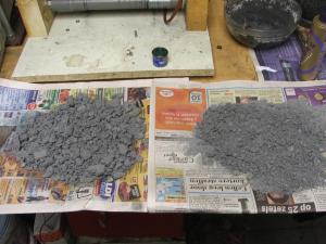

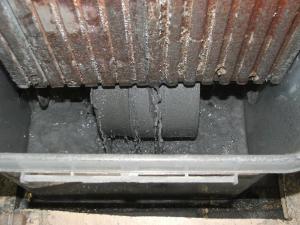

Mijn grinder is intussen af, ik heb vandaag de motor mooi groen geverfd, nu nog drogen en woensdag monteren.
Ik zal als hij woensdag volledig af is foto's posten, maar hoe laat ik de foto's zo rechtstreeks zien op het forum ?
Guest wolkje
Dat is wel handig.
Mijn motor moet nog een keer geverfd worden hij was niet tegoei dus dat wordt donderdag pas monteren
P.S. @Warcore, met wat wordt dat geslepen, schuurlinnen of slijpsteen?
Ik gebruik een zelfgeboorde houten rol, maar als je de mogelijkheid hebt om een pvc rol te nemen zeker doen want de houten rol verkleurt fel van het poeder en ziet er ook van af, het koelwater.
Ik heb geschuurd met een schuursteen. Het is zo'n fijne witte van de bouwmarkt. Het voordeel is dat je niet op je papier hoeft te letten of het nog goed schuurt of dat het gescherud is. Het Al-poeder blijft niet een hele dag op je vingers zitten maar blijkbaar heeft het wel een goed vorm voor de reactie in bv flash, want het gaat razend snel.

Is een bak met water/motorolie persé nodig?
Ik wil namelijk een Metalgrinder maken, maar ik heb nog niet echt een idee hoe ik een bak er in moet plaatsen. Heb er ook nog niet echt over nagedacht. Want wat gebreurt er als het metaal(Al) te heet wordt?
Maar kan je ook een metal grinder maken zonder bak met water/motorolie?

Ik doe het zelf nog steeds met een slijpschijf wat door het water heen loopt maar dan moet je oppassen dat het niet te warm word ik heb het al verschillende keren gehad dat het poeder onbruikbaar was.
