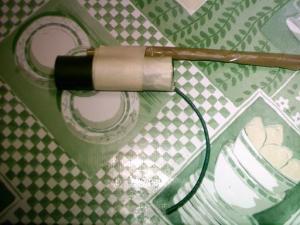

Hallo iedereen, ik heb vandaag 3 pijlen kunnen maaken waarvan maar 1 mislukt ;)
Dit vind ik wel redelijk geslaagt voor mijn aller eerste pijlen :P:P
De pijlen waren alle 3 KNO3/sucrose gebaseert. Alleen bij de laatste 2 heb ik een beetje grof koolstof brokjes toegevoegt om in het donker duidelijk te zien waar ze vliegen.
De mislukte pijl was helemaal opzij gevlogen doordat ik wat geëxperimenteerd had met de plaats van de nozzle :( . Maar was opzich niet zo erg.
