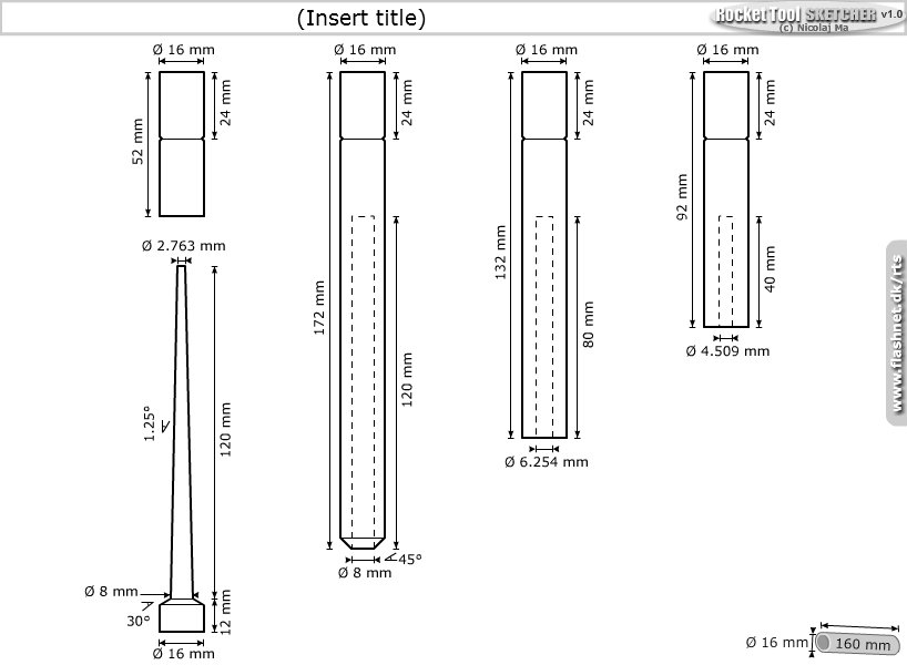

Je eindstop zou met 3cm brandstof er boven genoeg moeten zijn. Kijk even naar de rts tekening die ik in mijn eerste reply heb gezet.
