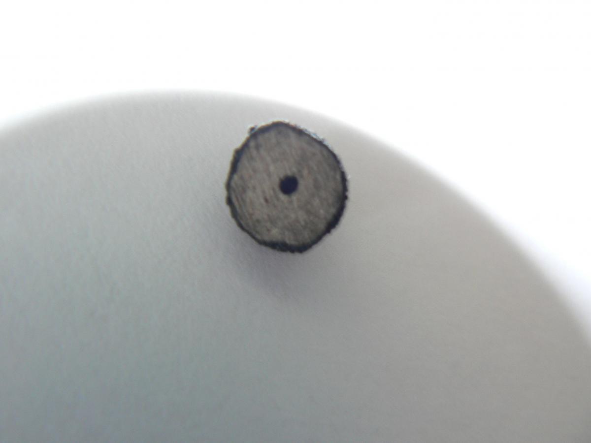

Een 8 mm blauw van dit jaar met ca 0,5 mm priming:

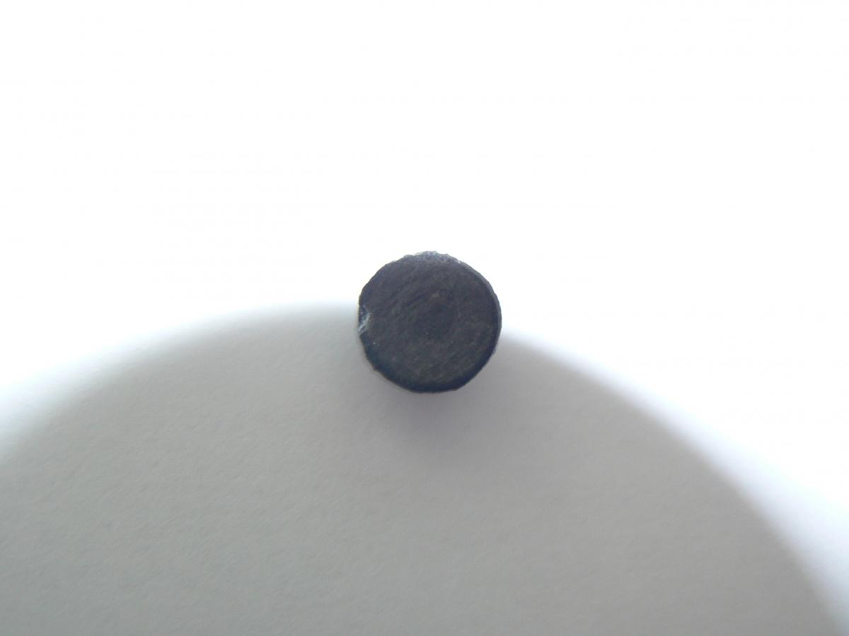

Een buell red 6 a 7 mm, ik weet niet van waneer maar naar ik weet deden ze het:
