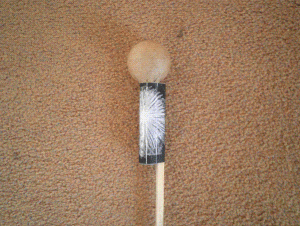

Ik heb een 2de krachtigere, mooiere, grotere pijl gemaakt aangezien mijn eerste pijl aardig goed ging.
2 inch hemi met c8 stars en een ring D1.
Pulverone met 70/30 flashbooster.
Een buisje met een paar strengen blackmatch die aan de afgebonden is met een touwtje.
De hemi is 3 strip gepaste en de motor heb ik niet gemeten, maar is veel groter dan mijn vorige.
De nozzle met de venturi.
alleen de stok nog.
MOV00404.MP4 het filmpje.

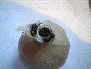

Raar dat hij zo laag ging, ik had de core wel helemaal tot de bovenste eidstop gedaan, en de venturi was 3,5 mm.
de vertraging naar de shell heb ik zo gedaan:
Mischien de core te diep geboort en is dat stukje meal bij de bovenste stop erdoorheen geblazen en is de shell direct afgegaan.
