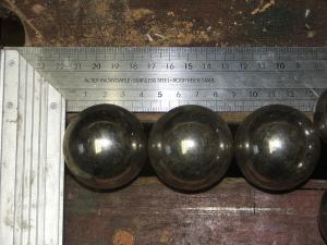

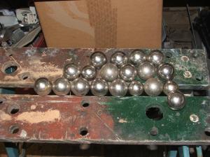

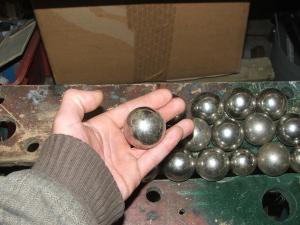

Damn, die zijn HUGE.
Hoeveel wegen die wel niet per stuk? Het lijkt me niet dat zulke grote ballen erg efficient zijn, gezien het grote gewicht en het kleine raakoppervlak.
Maar als je nu een trommel hebt van 5Kg zou het best een uitkomst kunnen zijn. Zeker zuinig bewaren dus die ballen.
Ik zou er nog een flinke hoop ballen met grofweg de helft van die diameter bij doen. Daarmee zou je zeker een 50% groter rendement moeten krijgen, doordat het raakvlak van de media opeens veel groter wordt. Bij industriële kogelmolens heeft men vaak zelfs 5 verschillende diameters kogels, maar daar telt prestatie natuurlijk ook wat meer.
Ik heb nog wel wat verschillende maten ballen ongeveer 15 stalen van 15mm,en ook nog een hand vol stalen busjes uit een groot lager, 50 van 10mm maar dit is lood en dat lijkt me met staal en RVS niet zo geschikt.
Ik heb nog z'n oude ton hier liggen van een vijverfilter dit is van dat hele dikke kunstof met een schoefdeksel dus dat word mijn trommel.
Maar als ik alles bij elkaar optel heb je al een gigantisch gewicht aan alleen de media als dat maar wil rond draaien.
